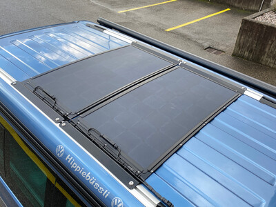

Ihr Plug&Play Solarpanel-System für den T5/T6/T6.1 im Detail:
Info zum T6.1:
Die Einspeisung über die Bordsteckdose hinten rechts ist absolut problemlos!
Die On-Board Ladeanzeige zeigt den Zustand sowie den Ladestrom direkt am Panel an! Siehe Bild
Der Anschluss direkt auf die Batterie ist also nicht zwingend nötig! Empfiehlt sich jedoch bei der Benutzung von 2 Panels wegen der höheren Ladeströme .
Die optionalen Anschlusskabel (150cm) zur hinteren 3. Batterie haben jeweils anschlussfertige Ösen mit Sicherung. Dazu ist die Panelverdrahtung auf Links zu wählen. 110W Solar Panel mit MPPT-Solarregler und kompletten Kabelsatz zur Einspeisung!
Gerne übernehmen wir diese Montage für Sie!
Weitere Anschlussmöglichkeiten und andere Optionen sind wählbar.
-Solarpanel:
SemiFlex Gen. III ETFE 110W Solarpanel, Effizienz: 24%, 20 Volt, Max. 6Amp.
Befestigung mit umlaufender Alu Z-Schiene zum optimalen Schutz des Panels
Die Oberfläche ist dank ETFE Beschichtung sogar begehbar und bietet ebenfalls bei Hagel einen sehr guten Schutz.
-Trägerplatte Alu Pulverbeschichtet
- Befestigung mit INOX Schrauben auf den Original C-Schienen
- Erhöhung nur ca.0.5 cm.Die Fahrzeughöhe somit erhalten.
- Keinerlei Bohrungen am Fahrzeug
- Keine zusätzliche Verkabelung am Fahrzeug
- Standard Anschluss rechts an die Bordsteckdose.
- Alles komplett Rückstandsfrei entfernbar
- Kein Änderungen am Fahrzeug. Bei Fahrzeugen mit der CU zeigt es den Ladestand an!
- Sehr einfach zu montieren
- Panel ist funktionsfähig bei offenem und geschlossenem Dach
- Alle Kabel montiert und angeschlossen. Falsche Installation nicht möglich.
- Modernster 10A MPPT-Solarregler mit Anzeige
- UV-beständige, witterungsbeständige, hochflexible Verkabelung
- Alle Anschlüsse nach Kfz-Standard, wasserdicht nach IP67
- Absolut keine Windgeräusche durch Spiralkabel etc. die Aerodynamik bleibt erhalten
- Dachgepäckträger können montiert werden
- Die CaliCap kann übergezogen werden.
- Mit Gummiauflagen an der Unterseite… keine Kratzer auf dem Dach
- Speziell für das VW Popup Dach (California/Beach etc.) entworfen- In der Schweiz entwickelt, hergestellt und konfektioniert.
